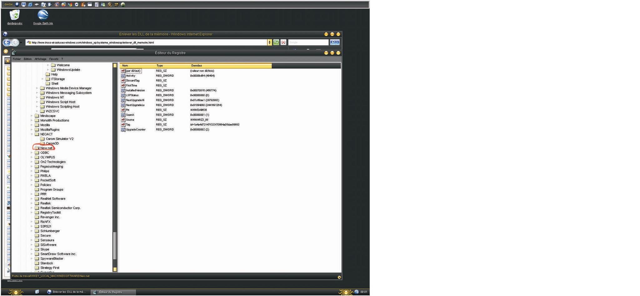

voila, j'ai eu le soucis de supprimer directement newdotnet de mon pc et ensuite plus moyen de me connecter au net, j'ai resolu le prob en executant la commande netsh winsock reset catalog...
j'ai remarque au demarrage du pc une fenetre qui me disait que la dll newnotnet (nom exact oublie) ne pouvait pas se charger. Soucieux de savoir, je fais une recherche ds la regedit et je vois qu'il y a une cle concernant l'installation d'un patch newdotnet (nom exact oublie la encore) que je supprime, et l'image qui suit... http://geigei.chez-alice.fr/new2006/reg.JPG...
est ce que je peux tout supprimer ? est ce vraiment necessaire?

Bonjour Djeidjei,
NewNet est particulier à éradiquer.
Pour éviter le genre d'ennui que tu as eu avec ta connexion, il faut que tu télécharges Winsock XP Fix. Il te permettra de réparer ta connexion, car NewNet pirate le winsock et provoque une cassure dans la chaîne LSP s'il n'est pas désinstallé proprement.
Pour virer Newnet, commence par utiliser son désinstalleur.
Plutôt que de faire une intervention dans le registre, je préférerais que tu nous donnes un log HijackThis pour qu'on mesure l'étendue des dégâts. Clin d'oeil
  • Rends toi sur cette page du site :
    • Télécharge, installe et nettoie ton pc avec CleanUp ou CCleaner
    • Fais un scan en ligne avec Panda
    • Télécharge et installe HijackThis
  • Poste ton log HijackThis et le rapport de Panda en suivant ce qui est indiqué sur ce post it.
