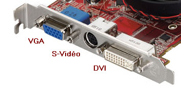

A priori on ne peut pas faire tout ce qu'on veut en bi-écran avec un Xpress 200, cf cet article:
http://www.presence-pc.com/tests/Preview-Xpress-200-P-185/3/
Mais quels sont au juste les connecteurs disponibles en sortie sur cet ordi: VGA, DVI, S-vidéo, et quel mode de branchement est utilisé Question

et en ce qui concerne les sorties de ma carte
j'en ai deux ,la normale pour l'ecran, et la svideo en général prévue pour la TV donc je pense que c'est bien prévu que je puisse le faire

Explication du problème de fond:
Le bi-écran est géré, et il est ainsi possible de connecter à la carte mère un écran classique ainsi qu’un écran DVI numérique, la gestion de cette connectique étant assurée par un TMDS externe (il n´est pas possible d´avoir deux écrans analogiques). La sortie TV est intégrée, mais il faut noter que le DAC est partagé avec la sortie D-Sub (pour écran CRT ou LCD analogique). Dans cette configuration, il faut donc passer par le second DAC destiné au DVI pour faire du bi-écran.
cf le coeur graphique du Radeon Xpress 200:
http://www.hardware.fr/art/imprimer/530/
Donc dans le cas présent c'est sans solution avec une double sortie analogique...

La Radeon X1300 n'a rien à voir avec la Xpress 200, ce n'est pas du tout tout le même circuit graphique.
La question de fond est d'abord un problème de contraintes [techniques ou coût de production rapporté au niveau de gamme], ensuite de conception des modes de sortie [VGA-SUB, DVI, S-Vidéo, HDMI]... parallèlement il se trouve que des modes de liaison PC => TV fonctionnent et d'autres non en fonction de ce qui précède mais aussi de l'exploitation du type de signal vidéo [PAL, NTSC ou autre composante]... Ok ???
Partant de là il faut expérimenter les combinaisons possibles avec différents types et kits de câblage jusqu'à obtenir un résultat.
En principe la solution écran d'ordi sur DVI et TV sur S-Vidéo est censée fonctionner... sauf qu'en entrée TV c'est soit du S-Vidéo, soit du Peritel, donc faut voir ce qui est le mieux adapté.
Autrement changer de carte...

Pour résumer car c'est pas évident du tout je le reconnais... les sorties VGA et TV ne peuvent fonctionner simultanément.
Donc par conséquent, l'écran LCD/CRT doit être branché obligatoirement en DVI numérique ou ne pas être branché du tout en laissant le connecteur libre, et la TV reste sur la sortie S-vidéo via un kit Peritel et un signal vidéo PAL pour éviter un affichage en noir et blanc.

mais j'ai un petit probleme c'est que je n'ai pas de sortie dvi
et comme la fenetre de proprieté me propose "etendre le bureau etc......"
je pense qu'il doit bien y avoir u moyen puisque le paneau des connecteur s dèrrirère l'ordi me le propose
et puis si ca n'etait pas possible il ne me le proposererait pas .Enfin je pense Pu capable!

D'après ce j'en déduis, en analogique il faudrait quasiment deux "cores" pour gérer deux catégories de signaux vidéo... sur les cartes graphiques on parle de "DAC" [convertisseur digital-analogique].
C'est peut-être une raison pour laquelle les cartes récentes ont une double sortie numérique + une S-vidéo, et le VGA tend à disparaître puisque les écrans LCD sont maintenant tous numériques.
Il y a peut-être une combine en "pur analogique" mais faut trouver laquelle.
